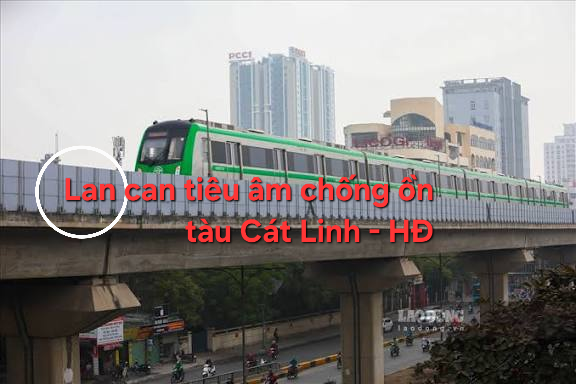

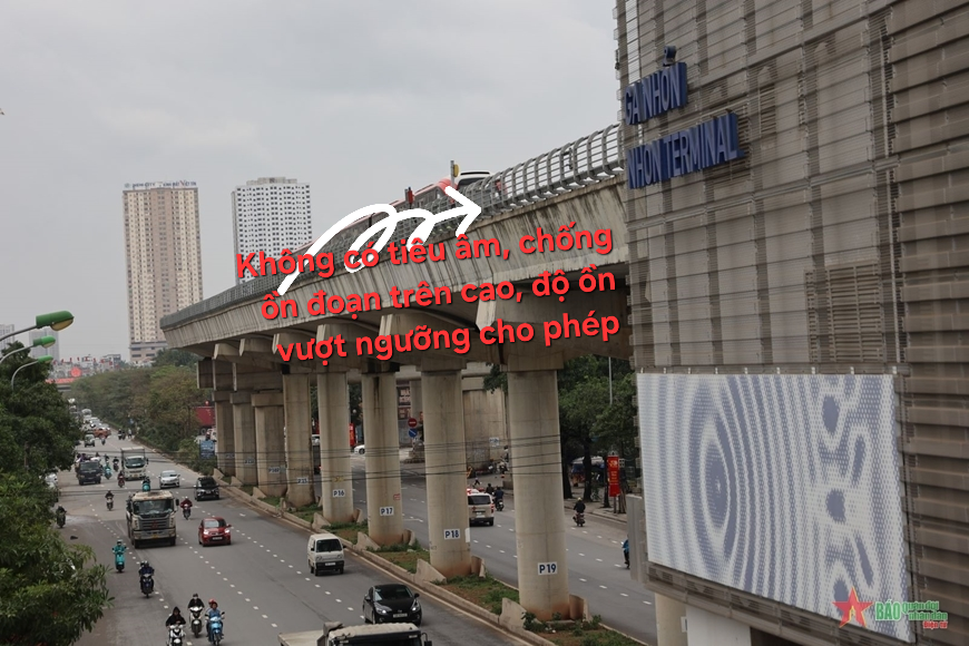

Thiết kế dầm tuyến Cát linh chữ T to, dầy và nặng nên ít rung chấn. Tuyến Nhổn dầm chữ U mỏng và bản rộng , rung chấn nhiều.
View attachment 9649976 View attachment 9649981
Cụ nhìn sự khác biệt 2 lan can rào ấy, tuyết Cát Linh họ sử dụng lưới tiêu âm chống ồn, còn Nhổn ga HN làm lam can sắt k tiêu âm. Ông làm thiết kế ẩu thế, đường sắt đô thị lại k có tấm tiêu âm, em thấy mấy đg cao tốc đi qua khu dân cư đều lắp tiêu âm cả. Công nghệ pháp thu công nghệ TQ

Trong lĩnh vực xây dựng Tàu nó tận dụng tất cả lợi thế của người đi sau. Như cụ bên trên chỉ ra nó dùng dầm T và lưới tiêu âm lắp cho lan can.
Việc lắp tấm tiêu âm ko tốn thêm nhiều tiền nhưng lợi ích lớn hơn hẳn

Đoạn Nhổn Ga HN ồn hơn thật, mà ồn kiểu rất khó chịu truyền trong kết cấu vọng ra là chính không phải trong không khí
Mà các cụ nhìn vành đai 3 ấy, không có cái tiêu âm nào cả (trừ đoạn Mai Dịch)
