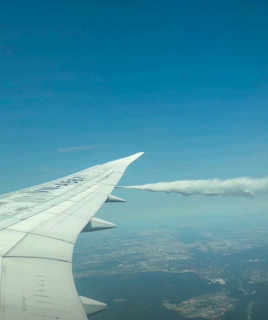

Ủa hạ cánh cứ hạ như bt sao lại nổ lốp nhỉ
Cảm biến áp suất lốp đã bất thường sau khi cất cánh rồi.
Cái lốp nổ này chính là lốp chịu lực cuối cùng lên sau cùng khi cất cánh, cà trên cỏ đất hơn 100m khi máy bay chạy trên đất vượt khỏi đường băng cứng

Mb có 3 càng 10 lốp, càng trước 2 lốp mỗi càng sau 4 lốp:
- Cụm càng chính bên trái (Tổn thất nặng nhất): Báo cáo kiểm tra mặt đất và các hình ảnh từ chuyên gia hàng không xác nhận có ít nhất 2 đến 3 lốp ở cụm càng chính bên trái bị nổ rách hoàn toàn (shredded/blown). Việc trượt đà 120m ra bãi cỏ và đè nát cụm đèn tín hiệu dẫn đường làm vỏ lốp bị xé rách, mất áp suất và làm hỏng cả cụm kích hoạt phanh điện tử (Electric Brake Actuator) ở bên này.
- Cụm càng chính bên phải & Càng mũi: Vẫn giữ được trạng thái nguyên vẹn tương đối, chịu lực đỡ chính để giữ cân bằng cho toàn bộ thân máy bay

Chả hiểu sao em luôn có tâm lý là mình tự lái xe an toàn hơn ngồi máy bay. Bần cùng em mới đi máy bay!
Máy bay cũng an toàn đấy, hệ số an toàn cao. Cụ thấy bụp 1 bên lốp càng phanh bên đó có thể có vấn đề mà vẫn hạ cánh được đấy thôi

Bay 2h là để xả xăng thôi chứ em nghĩ nếu không xả xăng thì bay lết về Việt Nam rồi hạ cánh thì hành khách đỡ mất công phải bay lại không :🙂‍. Nếu là oto thì cố rồi đấy, móp méo tý không sao. 😉
Bay xả xăng độ cao thấp hơn bay fduowngf dài. Bay nửa chừng rớt thì ai chịu
Rách cả đuôi mà. Sao về Việt Nam được
