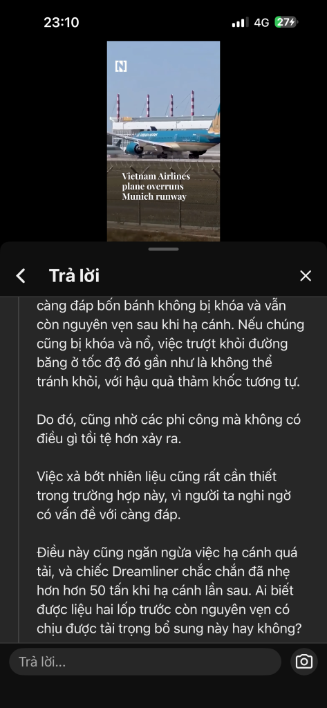

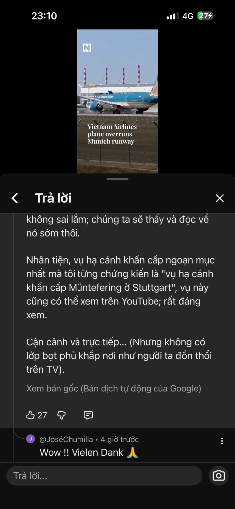

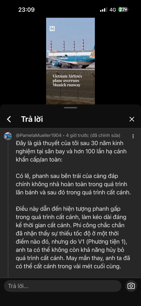

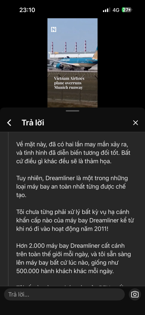

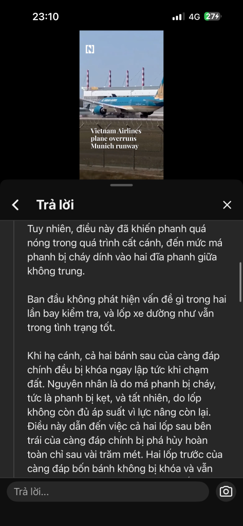

Là 1 cựu hàng không, em có hỏi bạn bè vẫn làm trong ngành thì đc biết vụ này do sự cố kỹ thuật và phi công đã xử lý quá tốt, tức là bằng mọi giá phải cất cánh lên và họ đã làm được. Nếu ko sẽ có vụ lao vào rào chắn tương tụ vụ Jeju.
Xin tạ ơn bề trên gánh còng lưng, quá may mắn cho đất nước mình nói chung và cho VNA nói riêng.
Mợ coi tin nhắn một phi công em gửi như dưới này chưa? Anh ý bay nhiều nên khi coi clip đã nhận định khá chuẩn:
