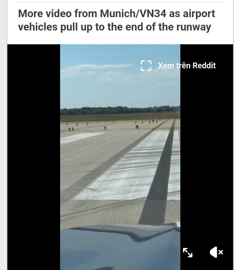

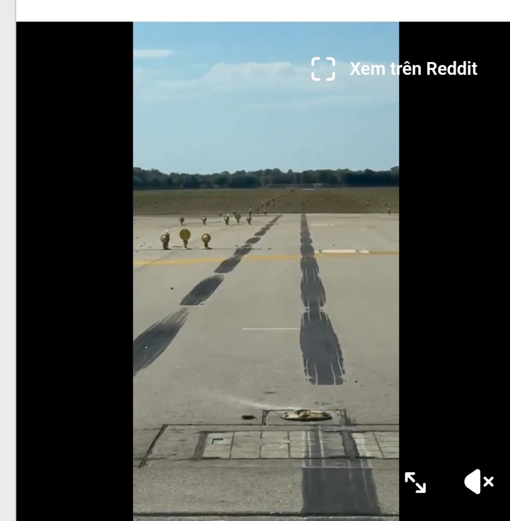

Có vệt phanh càng sau bên trái ở cuối đường băng. 90% do phanh rồi. Tý xíu nữa là thành thảm họa.
Em chém quan điểm chủ quan là không phải bó phanh đâu.
1. Đây là vệt 2 hàng bánh xe bên trái.
2. Chỉ xuất hiện vào cuối đường băng, tương đương khoảng 1-2 giây cuối.
3. Nhiều khả năng đây là khi máy bay ngóc đầu mạnh, trọng lượng dồn sang toàn bộ càng trái nên tạo vệ này ở cuối đường băng. Các cụ nhìn có đúng nó hơi nghiêng trái không nhé
4. Và trùng với clip hành khách quay từ máy bay, vào khoảng giây thứ 35-36 độ nhiên máy bay trì lại như thể không muốn tăng tốc.

Tôi quan ngại là 2 cái ảnh này do AI nó vẽ.
Lý do:
Nếu càng trái bị bó phanh như 2 cái ảnh dự kiến, máy bay xoay ngang ngay - hoặc pilot phải trả ngược lái rất nặng tay - 1 dạng Countersteering.
Thế thì 2 chú pilot biết ngay - và dừng tàu.
Này cắt từ clip trên X bạn ơi. Vẽ gì

Nó là thật mà. Đây cụ: vệt bánh xe xuất hiện chỉ ở cuối đường băng
Cảm ơn bác.
Nó dẫn đến câu hỏi ở trên: Thế thì anh pilot khởi hành phải nhận ra tàu bay bị nhao lái sang trái, và hắn phải bẻ sang phải để kéo lại.
Tức là, nó khá rõ ràng.
Vậy mà, pilot không nhận ra?
