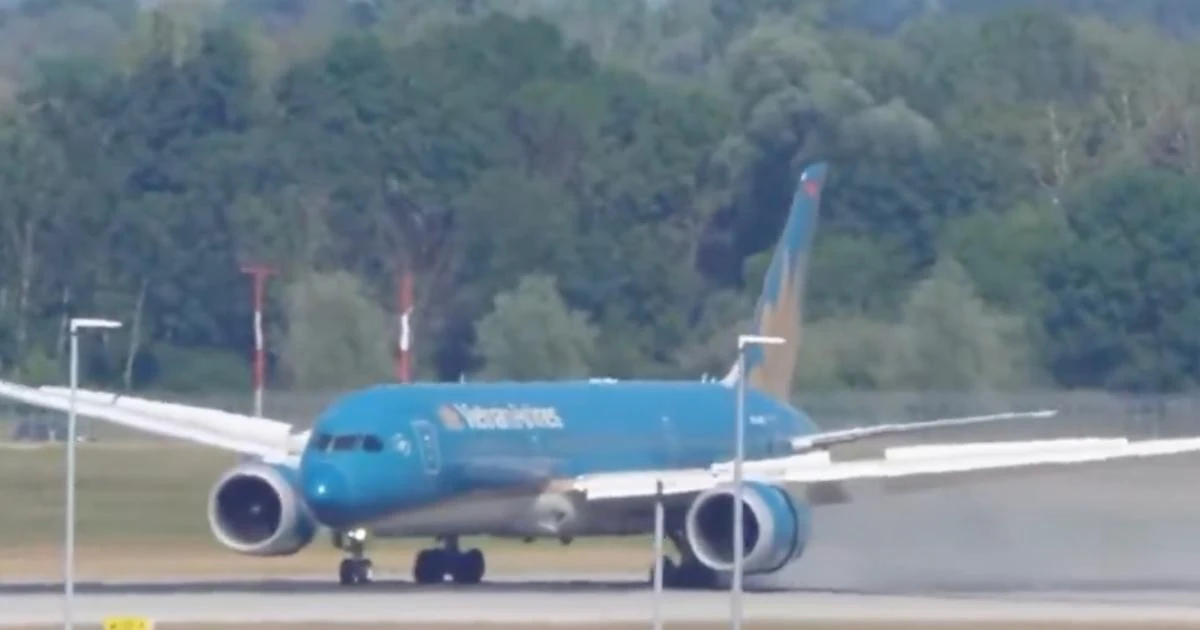

Nó dẫn đến câu hỏi ở trên: Thế thì anh pilot khởi hành phải nhận ra tàu bay bị nhao lái sang trái, và hắn phải bẻ sang phải để kéo lại.
Tức là, nó khá rõ ràng.
Vậy mà, pilot không nhận ra?
Vậy nên em mới đoán là ko phải lỗi bó phanh, vì nó sẽ kéo một vệt đen rất dài chứ ko phải ở 2 giây cuối. Và cảm giác máy bay trì lại ở giây 36 có thể liên quan đến yếu tố con người..
Với cả để nhao sang phải khi máy bay nhao trái trên đường băng thì họ đạp rudder bác ạ. Đuôi sẽ làm nhiệm vụ như bánh lái tàu thuỷ. Phi công thường xuyên phải bù lực gió ngang bẳng rudder khi taxi, nên việc họ không nhận ra một bên “trì” là vô lý. Khi đó nó khá giống cảm giác của các cụ, các mợ thì em không chắc, khi lái xe ô tô với một bên bánh xịt.

Bốc đầu có giới hạn. Đó là khi bốc đầu quá góc stall, thì L lại tụt ---> rơi.
Nên khi đã airbone cần trả lái ko thì sẽ tiếp tục tăng góc vượt quá góc stall
Tất cả những cái cụ nói là lý thuyết. Mà lý thuyết lúc nào chả đúng.
Thực tế ta đang nói đây:
1. Tốc độ cất cánh không đủ, thể hiện qua vệt lốp nảy trên đường băng và việc chạy đà ra cả freeway.
2. Ngóc đầu cực gắt, thể hiện qua việc mài đuôi.
3. Cánh đuôi không bị hư hỏng dù đã mài đuôi và máy bay nghiêng trái.
Không cần đủ 3 thứ đó kết hợp cũng có thể tạo ra thảm hoạ stall ngay khi cất cánh, lý do em đã giải thích. Cho nên, mặc dù phi công có trinh độ, nhưng thoát cú đó có sự đóng góp cực lớn của may mắn.
Cụ mang comment của em cho AI cụ phân tích xem có đúng không.
Cụ nói theo cảm quan ko kiểm tra số liệu gì cả. 787 chứ có phải như cái mb thể thao đâu, có cơ chế chống stall.
Kể cả ko có cơ chế tự động chống stall, Khi mb 787-9 quẹt đuôi vào đất góc mb với mặt đất khoảng 9 độ.
Khi airborne góc để tính giới hạn stall (góc tấn) = góc với mặt đất trừ góc đường bay. Nên góc tấn còn rất xa mới chạm góc stall 15-18 độ.
