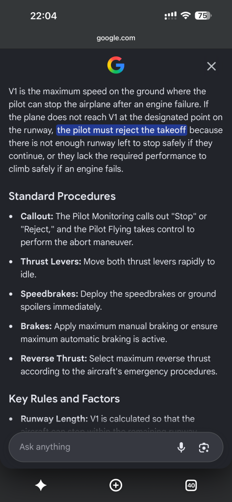

Tiếc gì không Google:
(Giải thích thêm: vị trí V1 - designated point là vị trí tương đối (và khác nhau cho từng loại máy bay, khavs nữa cho từng sân bay) nó là được tính toán dựa vào các thông số "chủng loại máy bay, độ dài đường băng, rồi kể cả gió, thời tiết... vv) Chính vì thế tại từng tình huống cất cánh cụ thể - phi công sẽ xác định đâu là vị trí designated point này & tại đó cần đạt V1.
Thông thường cái designated point này sẽ được phi công tính toán - sẽ tính là bao nhiêu mét từ vị trí stationary hiện tại (vị trí máy bay từ trạng thái dừng chuyển sang chạy đà) thì tôi phải đạt V1. Ví dụ: 2000m. Và vì vậy, nếu chạy đủ 2000m (điểm cần đạt tốc độ V1) mà chưa đạt V1 thì phải "huỷ cất cánh".
Tuy nhiên trong chuyến bay này, các phi công đã qua điểm designated point mà chưa đủ V1 - đúng quy trình tại điểm này phi công phụ sẽ callout "Stop" hay "Reject" và phi công chính sẽ huỷ take-off. (có thể họ đã không tuân theo đúng quy trình/procedure cần phải làm).
Phi công chỉ bảo ko thấy tăng tốc trong 2s. Có ai bảo đến mốc nào đó ko đủ V1 thì hủy cất cánh à?
Cụ ko biết mà biên bài dài thế cụ đọc cái bảng này xem ngta tính toán V1 dựa trên cái gì nhé:
Cái xác định V1, phi công chỉ cần nhập thông số thôi máy tính nó tự tính toán ra V1 Vr V2
Tiếp tốc độ V1 Vr V2 sẽ hiện ở trên FMC/MCDU của máy bay như này:
Cụ có thể thấy là ko có cái khoảng cách đạt được V1 ở đâu cả. Phi công cũng ko cần quan tâm cái khoảng cách đạt V1 này làm gì, họ chỉ cần nhìn đồng hồ và dựa vào tốc độ thôi. Điều này nhằm tránh căng thẳng cho phi công vì việc biết được khoảng cách đạt V1 nó phụ thuộc rất nhiều yếu tố có thể lệch cả vài trăm m với mỗi điều kiện khác nhau.
